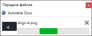

    • При перетаскивании документа на подключенный диск посредством курсора отображается окно предварительного просмотра документа.
    • Если отпустить курсор, отобразится сообщение, а документы и папки будут копироваться.
      Прим.: Операции Desktop Connector отображаются на главной странице. Дополнительные сведения см. в разделе Docs — главный экран и операции.
