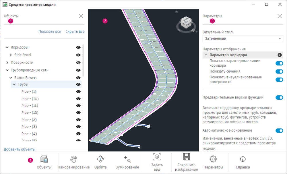

Откроется средство просмотра модели. Добавление дополнительных объектов для предварительного просмотра и настройка способа отображения.
  1. Панель «Объекты». Здесь представлен список объектов, выбранных для просмотра модели, и указаны параметры их видимости. Чтобы отобразить или скрыть панель, нажмите «Объекты» на панели инструментов средства просмотра. Дополнительные сведения см. в разделе Панель «Объекты» в средстве просмотра модели Civil 3D.
  2. Рабочая область 3D-просмотра. Отображение чертежа в виде модели в этом пространстве. Скрытие или отображение определенных объектов на панели «Объекты» и навигация по перспективе с помощью панели инструментов средства просмотра.
  3. Панель «Параметры». Задание визуальных стилей отображения и других параметров средства просмотра модели Civil 3D. Чтобы отобразить или скрыть панель, нажмите «Параметры» на панели инструментов средства просмотра. Дополнительные сведения см. в разделе Панель «Параметры» в средстве просмотра модели Civil 3D.
  4. Панель инструментов средства просмотра Активация видов навигации и видов в перспективе в 3D-рабочей области. Можно панорамировать объекты, вращать их орбите и зумировать, а также создавать снимки экрана текущего вида. Дополнительные сведения см. в разделе Навигация в средстве просмотра модели Civil 3D.
