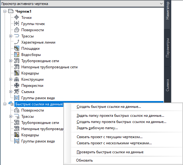

- В области инструментов на вкладке «Навигатор» щелкните правой кнопкой мыши узел «Быстрые ссылки на данные»
«Задать рабочую папку».

- Щелкните правой кнопкой мыши узел «Быстрые ссылки на данные»
«Создать папку проекта быстрых ссылок на данные».
«Задать папку проекта быстрых ссылок на данные».
- Выберите проект быстрых ссылок на данные и нажмите «ОК».
