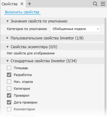

Производителям продуктов, используемых в архитектурно-строительной отрасли, может потребоваться включить различные свойства в экспортируемые модели RVT, которые применяются в спецификациях Revit. Используйте команду «Включить свойства», чтобы получить доступ к свойствам, которые можно экспортировать в файл RVT, и выбрать нужные. Выбранные свойства сохраняются в файле Inventor.
В рамках команды Включить свойства доступны четыре группы, из которых можно выбрать любое количество свойств.
Для каждой группы свойства собираются из всех деталей и сборок в активном файле и представляются в алфавитном порядке. Выберите свойства, которые требуется включить в экспорт.
Примечание. Чтобы изменить или добавить свойства Inventor, перейдите в среду моделирования, затем щелкните компонент правой кнопкой мыши и выберите свойства Inventor в нижней части списка.
В метках групп свойств отображается количество свойств, выбранных для экспорта, и общее количество свойств, доступных для экспорта. Например, «Пользовательские свойства Inventor (3/18)» означает, что выбрано три свойства из доступных 18 пользовательских свойств Inventor.
Для отдельных свойств отображается количество экземпляров, в которых используется свойство.
Можно указать категорию (Revit) по умолчанию, которая будет применяться ко всем компонентам, у которых свойству Inventor для категорий Revit назначено <Нет>.
