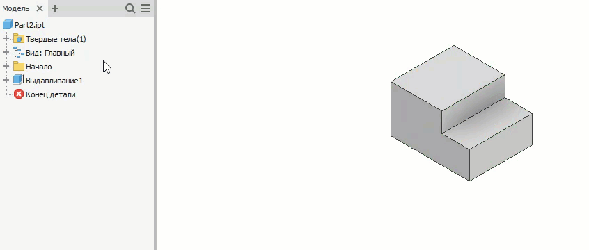

Эскизный конструктивный элемент представляет собой элемент, основой для которого является 2D-эскиз. Объем придается эскизу путем выдавливания, сдвига, вращения или лофтинга. В зависимости от выбранной пользователем логической операции, объем нового конструктивного элемента может быть добавлен к детали, вычтен из нее или подвергнут пересечению с ней.

В обозревателе выберите один или несколько элементов, которые требуется удалить.
Щелкните правой кнопкой мыши и выберите "Копировать", затем используйте комбинацию клавишу CTRL+С или перейдите на вкладку "Сервис" > панель "Буфер обмена" > "Копировать".
Щелкните правой кнопкой мыши в графическом окне этого же или другого файла и выберите "Вставить".
