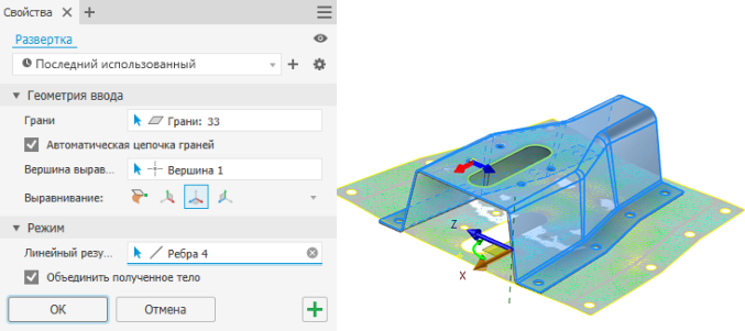

На следующем изображении параметр «Автоматическая цепочка граней» отключен, а в детали из листового металла выбрана фасонка жесткости. Для достижения наилучших результатов рекомендуется сделать фасонку плоской с небольшим искажением, затем подавить ее и создать развертку детали с нулевым искажением.
  1. При необходимости выполните одно из следующих действий.
    • Линейный результат: включите этот параметр, чтобы выбрать одну или несколько смежных граней, которые должны оставаться прямыми.
    • Жесткий результат: включите этот параметр, чтобы выбрать одну или несколько граней, которые должны оставаться жесткими. Например, можно выбрать компланарные отверстия, чтобы сохранить интервал при развертке.
  2. Объединить полученное тело: включите этот параметр, чтобы получить на выходе единую грань поверхности. Отключите этот параметр, чтобы создать единую поверхность с несколькими гранями.
Примечание. Изображение предварительного просмотра поверхности включает сеть на поверхности и теплокарту. На теплокарте синим цветом выделены области с низкими значениями деформации и натяжения, красным — области с высокими значениями. Для просмотра теплокарты отредактируйте элемент развертки после создания.
