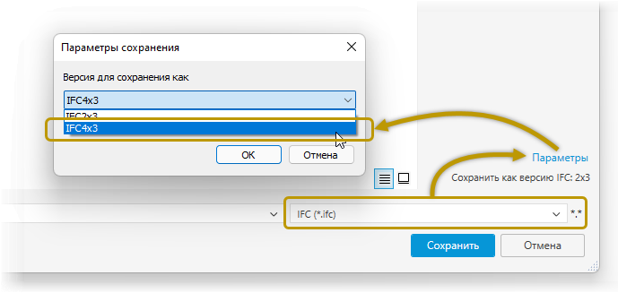

IFC (*.ifc)
Нажмите кнопку «Параметры», чтобы выбрать «IFC 2x3» или «IFC 4x3»

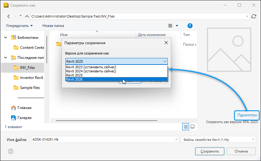

(Необязательно) Для файлов RFA можно указать версию Revit (2023 или более позднюю), в которой требуется вывести файл. В диалоговом окне «Сохранить как» нажмите Параметры и в разделе Параметры сохранения выберите версию Revit для файла RFA.
По завершении нажмите «Сохранить».
