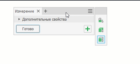

В файле сборки на инструментальной палитре задайте приоритет выбора: «Компонент», «Деталь» или «Ребра и грани».
Примечание. На инструментальной палитре, закрепленной рядом с панелью свойств, отображаются варианты приоритета выбора. Палитру можно отделить от панели свойств и разместить в любом месте. Ее также можно легко закрепить рядом с панелью свойств.

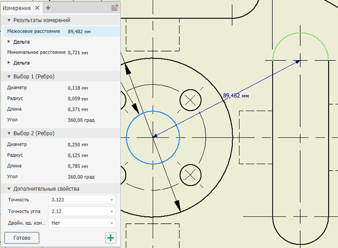

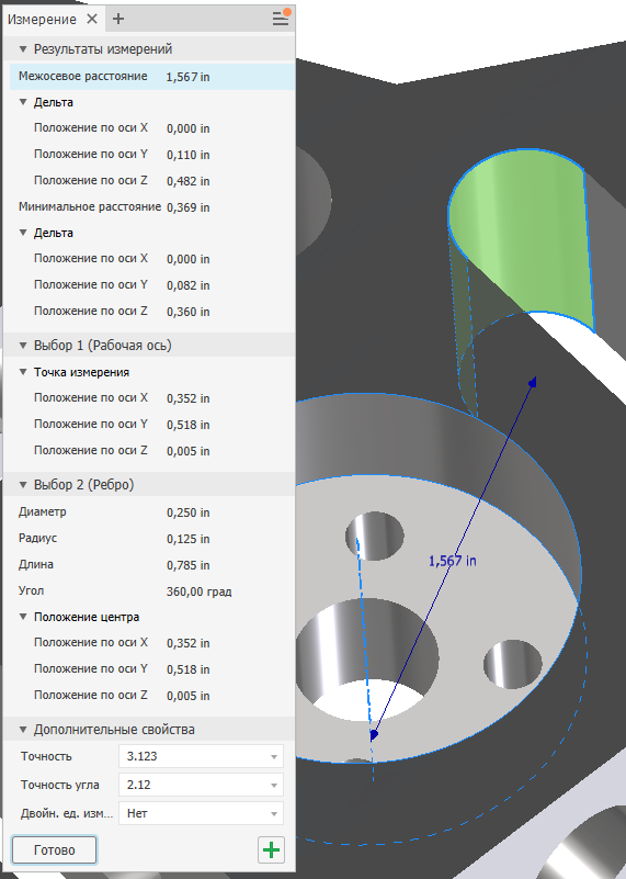

| Измерение линейного расстояния, длины, угла, замкнутого контура, площади или массы |
Информация обо всех выбранных объектах отображается на панели инструмента измерения и в графическом окне. На панели инструментов «Измерение» отображаются все возможные значения для выбранных объектов, а также результаты измерений для обоих наборов объектов. Если щелкнуть какое-либо значение на панели инструментов «Измерение», набор объектов и измерения отобразятся в графическом окне. Размер столбца, в котором содержатся поля значений, можно изменить. Установите курсор слева от значения, щелкните и перетащите столбец, чтобы изменить его размер. - Выберите на ленте
. Или выберите команду "Измерить" в отслеживающем меню. - При необходимости можно указать приоритет выбора: компонент, деталь или ребра и грани (только для сборок Inventor).
- Щелкните стрелку раскрывающегося меню «Дополнительные настройки» и задайте двойные единицы измерения и значения точности. Если возможно, выберите пользовательскую систему координат (ПСК), которую следует использовать.
- В графическом окне щелкните объект геометрии, который требуется измерить.
- Длина ребра: щелкните по ребру, чтобы выбрать его.
- Диаметр цилиндрической грани или окружности: выберите грань или ребро.
- Радиус цилиндрической грани или дуги: выберите грань или дугу.
- Положение точки по отношению к началу координат: выберите точку щелчком мыши. Отображается положение точки относительно каждой оси активной системы координат.
- Расстояние между точками: последовательно выберите щелчком мыши первую и вторую точки. При выборе второй точки отображается положение точки по отношению к началу координат и кратчайшее расстояние между первой и второй точками.
- Расстояние между любыми двумя из следующих геометрических объектов: отрезки/ось, дуги/окружности, сплайны и любой тип поверхности, эскизная точка / неплоская грань: щелкните, чтобы выбрать первый геометрический объект, а затем щелкните, чтобы выбрать второй геометрический объект.
- Расстояние между двумя компонентами сборки: последовательно выберите первый и второй компоненты. Отображается значение минимального расстояния. Минимальное расстояние между двумя компонентами может быть представлено ребром, гранью или вершиной.
Примечание. В результате изменения приоритета изменяется минимальное расстояние, которое можно измерить, например минимальное расстояние между компонентами и деталями. Приоритетом для данной команды по умолчанию является параметр "Выбрать грани и ребра". При использовании приоритета компонентов в сборке допустимыми элементами для выбора являются только компоненты, но не грани. Если изменить приоритет выбора после того, как элементы были выбраны в первый раз, то команда сбрасывается. - Длина дуги: выберите дугу.

- Область и замкнутый контур: выберите непрерывную замкнутую область для измерения.
Примечание. Для включения контуров эскиза в список «Выбрать другое» нажмите «Дополнительные параметры» Обнаружение контуров эскиза. По умолчанию данный флажок установлен.
Копирование одного или всех значений: щелкните правой кнопкой мыши и выберите в контекстном меню «Копировать» или «Копировать все». - Нажмите кнопку «Готово», чтобы закрыть панель, или кнопку «Повторить», чтобы начать новую последовательность измерения. Кроме того, можно создать новую последовательность, щелкнув в пустом месте рабочей области.
Примечание.- «Минимальное расстояние» и «Межосевое расстояние»: отображаются в то же время при выборе как минимум одного из следующих типов геометрии:
- Дуга/окружность
- Эллипс
- Цилиндр/конус/тор
- Сфера
- Максимальное расстояние: отображается при выборе двух из следующих типов геометрии на одной и той же плоскости:
- Вершина
- Линия
- Дуга
- Окружность
