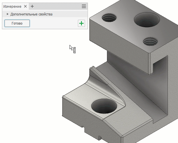

Чтобы добавить значения линейных измерений, измерений площади, объема, массы и (или) угла в раздел «Суммарные свойства», выделите элементы в графическом окне, а затем щелкните значок плюса рядом с типом измерения. Например, выберите отрезок в графическом окне, а затем щелкните значок плюса рядом с измерением. Значение будет добавлено в группу измерения расстояния в разделе «Суммарные свойства».
Значок плюса, «Добавить к суммарному значению», включает выделенные элементы в подходящие группы раздела «Суммарные свойства» для каждого типа измерения, который необходимо суммировать.
Щелкните значок плюса рядом с измерением, чтобы добавить значение в соответствующую группу раздела «Суммарные свойства».
Щелкните стрелку заголовка группы, чтобы отобразить добавленные значения.
Выберите необходимое количество элементов в графическом окне и нажмите значок плюса рядом с типом измерения на панели «Измерение», чтобы добавить значения в суммарную группу. Значения отображаются в отдельной суммарной группе для каждого типа измерения. Например, радиус в разделе «Суммарные свойства» добавится в группу расстояния, а угол — в группу угла.
Продолжайте добавлять измерения, пока не достигнете нужного результата.

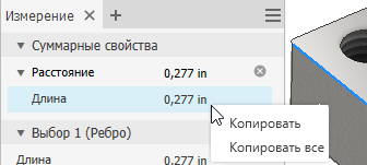

Для удаления отдельного значения из списка наведите указатель мыши на суммарное значение и щелкните значок удаления. Суммарное значение регулируется соответствующим образом. Для удаления группы значений наведите указатель на группу измерения расстояния, угла или площади, чтобы удалить из нее все значения.
Чтобы скопировать одно или несколько значений, щелкните значение правой кнопкой и выберите «Копировать» или «Копировать все».
