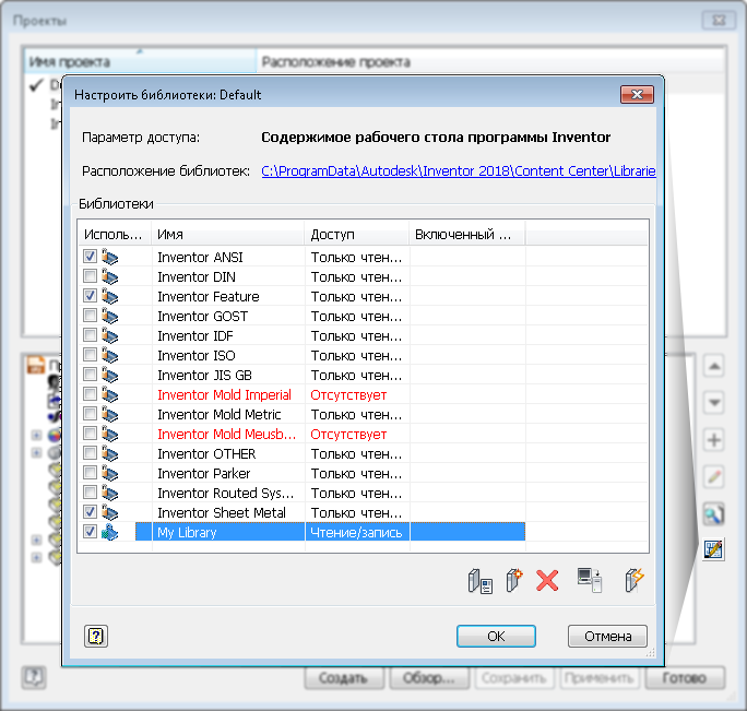

База данных Библиотеки компонентов содержит информацию о более, чем 750 000 деталей и документацию по 18 международным стандартам. С учетом проектные требований, загрузка только необходимых библиотек повысит скорость загрузки библиотеки компонентов и размещения компонентов из нее.
Если вы используете только небольшое число компонентов библиотеки, рассмотрите возможность копирования требуемых семейств в пользовательскую библиотеку, а затем просто загрузите их в проект.
Подробные сведения приведены в разделе Библиотека компонентов.
