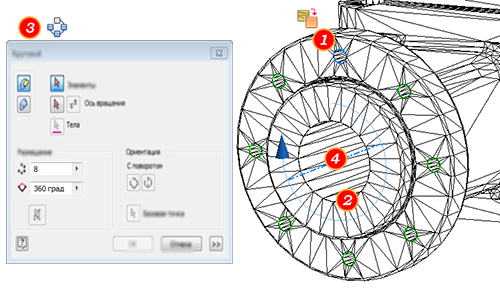

Работа с геометрией сети осуществляется по большей части так же, как и с геометрией тела или поверхности. Например, можно:

Импортировать геометрию в формате OBJ или STL в модель детали или сборки
Экспортировать геометрию (твердого тела, поверхности или сети) в формат OBJ, STL или DWF
