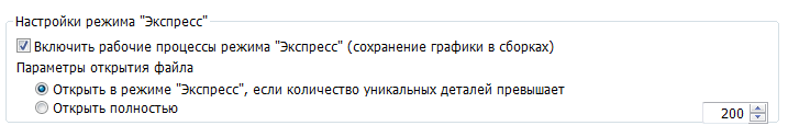

Для получения максимальной производительности в режиме «Экспресс» при создании новых сборок включите режим «Экспресс» перед вставкой узлов с сохраненными данными в режиме «Экспресс».
Включение режима «Экспресс» и настройка поведения по умолчанию при открытии файла в диалоговом окне «Параметры приложения».
панель «Параметры»
.Чтобы добавить данные режима «Экспресс» в сборку, выполните следующие действия.

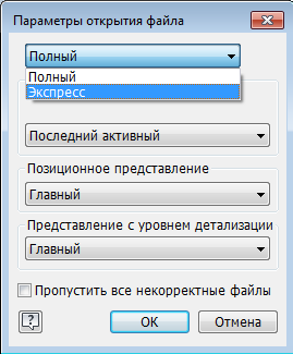

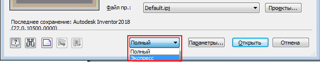

После включения режима «Экспресс» и сохранения сборки пороговое значение будет использоваться для вызова Экспресс-загрузки при открытии сборки, для которой превышено количество уникальных файлов. При открытии сборки можно переопределить поведение параметра «Открытие файла» по умолчанию, используя один из следующих способов.
Выберите в раскрывающемся списке Полный или Экспресс.
Использование параметров открытия файла

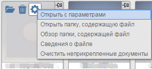

Можно также использовать команду «Параметры открытия файла», чтобы задать открытие сборки в режиме полной загрузки или загрузки в режиме «Экспресс». Для доступа к параметрам открытия файла можно перейти в главное окно
или использовать диалоговое окно «Открыть».
