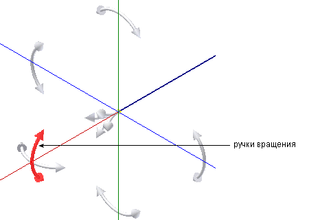

При активном стиле "Труба со сгибом" в команде "3D ортогональная трассировка" становятся доступны "Ручки вращения". С их помощью можно регулировать угол изгиба трубы на любой градус.

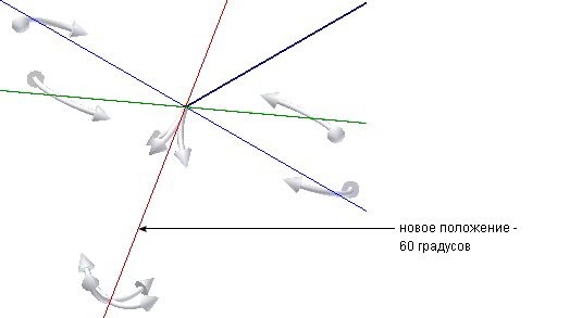

Чтобы использовать "Ручки вращения", щелкните и перетащите стрелку, указывающую на желаемое угловое местоположение. Привязка осуществляется с равным шагом, размер которого определен в команде "3D привязка угла". Чтобы задать это значение, выберите вкладку «Инструменты»
панель «Параметры»
«Параметры документа»
вкладку «Моделирование».
При выборе требуемого местоположения выберите точку на линии, чтобы создать сегмент в новом месте. Трасса изменит свое направление в сторону нового углового местоположения. При использовании "Ручек вращения" также можно создавать ряд изгибов, которые объединяются в сложный изгиб.
