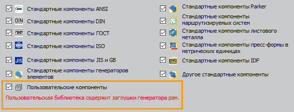

Важно! Перед началом работы с командой «Заглушки» необходимо установить пользовательскую библиотеку Inventor и выбрать ее в активном проекте.
  1. Установите пользовательскую библиотеку Inventor.
  2. После установки в диалоговом окне «Настройка библиотек: имя проекта» выберите ее для использования в активном проекте.
Установка и добавление пользовательской библиотеки Inventor в активный проект
Дополнительные сведения см. в статье службы поддержки

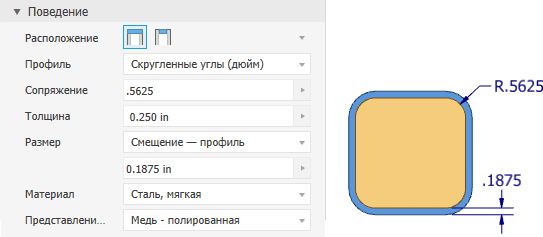

  5. Задайте настройки в разделе «Поведение».
    • Задайте положение для размещения.
    • Задайте профиль.
      • Скругленные углы
      • Скошенные углы
      • Острые углы
    • Задайте толщину пластины.
    • Задайте тип смещения, его расстояние или коэффициент.
    • (Необязательно) Задайте следующие свойства детали:
      • Материал
      • Представление модели

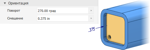

  6. Задайте ориентацию.
    • Задайте значение поворота. Это может понадобиться, например, для правильного определения местоположения элементов заглушки, таких как сливные отверстия.
    • Установите значение смещения. Оно определяет расстояние между выбранной гранью и заглушкой.
