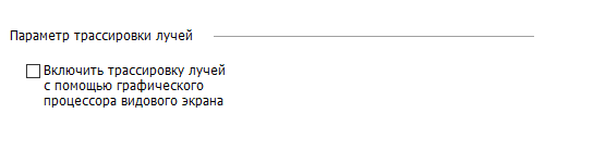

Трассировку лучей можно использовать в двух режимах: CPU и GPU. По умолчанию используется режим CPU. Режим GPU можно включить при помощи параметра в приложении. Программное обеспечение определяет, доступен ли данный параметр.

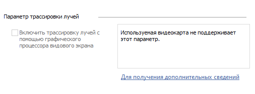

В режиме CPU для визуализации трассировки лучей используется центральный процессор. Это режим, заданный по умолчанию. Если совместимый графический процессор не найден, параметр для его использования не активен. При этом отображается сообщение со ссылкой на соответствующий раздел справки.
В режиме GPU для визуализации трассировки лучей используется графический процессор, что позволяет освободить центральный процессор для выполнения других задач. Этот параметр активен, когда доступен совместимый графический процессор.
