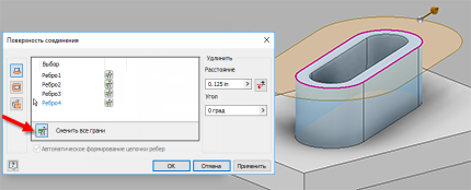

Создание поверхности соединения
Создайте поверхность соединения, чтобы добавить расширения для сложных поверхностей, создать разделяющие поверхности или добавить наклонную грань, следующую за вектором направления.
  1. Выберите вкладку «3D-модель» панель «Поверхность» «Поверхность соединения» .
  2. В диалоговом окне выполните одно из следующих действий:
    • Выберите "Обычный", чтобы создать нормаль к поверхности к выбранному ребру.
    • Выберите "Касательность", чтобы создать касательную поверхности к выбранному ребру.
    • Выберите вектор для создания поверхности, которая соответствует выбранной грани, рабочей плоскости, ребру или оси.
  3. В графическом окне выберите ребра, чтобы создать поверхность соединения. Если необходимо, при выборе можно использовать инструмент "Выбрать другое".
    Примечание. Ребра эскизов недопустимы для выбора грани поверхности соединения.
  4. При необходимости снимите этот флажок, чтобы отключить автоматическое формирование цепочки ребер.
  5. Можно также воспользоваться следующей процедурой.
    • На панели "Выбрать" диалогового окна выберите значок другой грани, чтобы изменить исходную опорную грань ребра.
      ![](../../images/RuledSurface_Alt by edge.png)
    • Чтобы изменить исходную ссылочную грань для всех выбранных ребер, выберите "Сменить все грани".
Примечание. Параметр альтернативных граней допустим для выбранных ребер, имеющих две общие грани.
  1. При необходимости выберите команду "Обратить", чтобы изменить направление поверхности.
  2. Для параметра "Сдвиг" выберите грань, ребро или ось, чтобы указать направление вектора.
  3. Задайте расстояние для удлинения поверхности.
  4. Можно также задать угол для поверхности.
  5. Для подтверждения нажмите кнопку "ОК".
