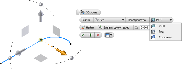

Изменение положения 3D-объектов эскиза с помощью 3D-преобразования
Запустите команду "3D-преобразование" и выберите один или несколько 3D-объектов эскиза для редактирования.
  1. Выберите вкладку «3D-эскиз» панель «Изменить» «3D-преобразование» .
  2. При необходимости выберите режим преобразования.
    • Все. Доступны все манипуляторы.
    • Преобразование. Доступны только манипуляторы преобразования.
    • Вращение. Доступны только манипуляторы вращения.
  3. При необходимости выберите пространственный режим.
    • МСК. Ориентация манипулятора по начальной точке модели.
    • Вид. Ориентация манипулятора относительно текущего вида модели.
    • Локально. Ориентация манипулятора относительно выбранных объектов.
  4. При необходимости выберите "Найти" для перемещения триады.
  5. При необходимости выберите "Ориентировать" для изменения ориентации триады.
  6. Введите точные значения координат X, Y, Z или угловые значения либо переместите выбранные объекты с помощью перетаскивания.
  7. Для подтверждения нажмите кнопку "ОК".
