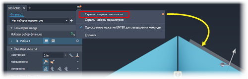

Если отображать промежуточную опорную плоскость во время создания фланца не требуется, можно изменить параметры отображения. Щелкните меню Дополнительные параметры на панели свойств (верхний правый угол) и выберите Скрыть опорную плоскость.
Наведите указатель мыши на поле ввода, чтобы отобразить параметр и его значение.

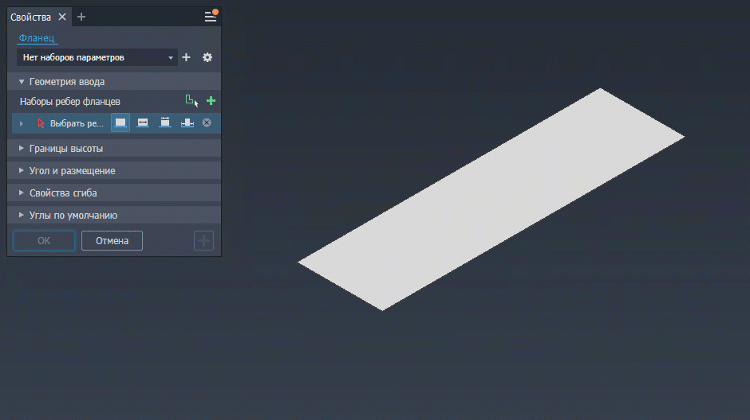

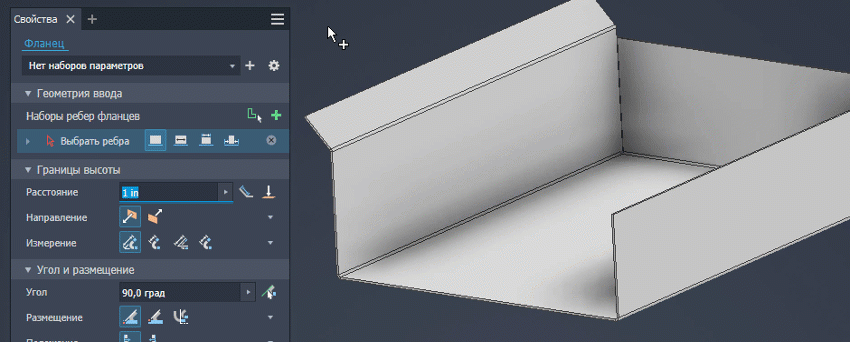

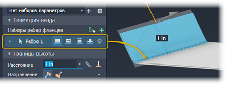

В группе Геометрия ввода в разделе «Наборы ребер фланцев» выполните одно из следующих действий.
Режим выбора ребра активен по умолчанию. Выберите одно или несколько ребер, на которых будут созданы фланцы.

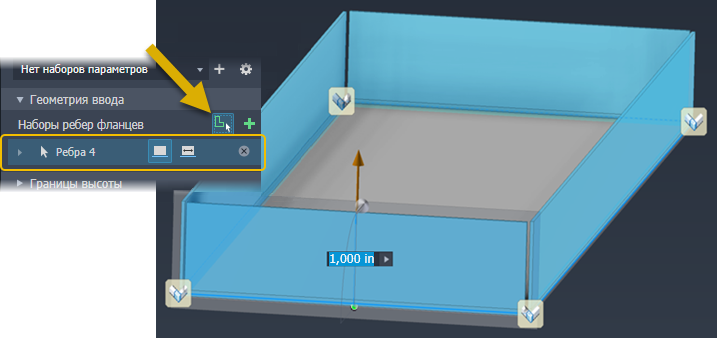

Для создания нескольких фланцев вокруг контура ребер нажмите
«Режим выбора контура ребер» и выберите контур.

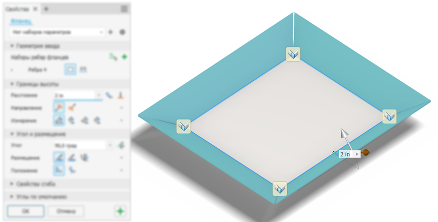

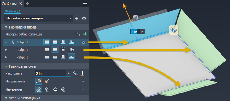

Наборы ребер состоят из одного или нескольких ребер. Каждый набор ребер в элементе имеет параметры ребер и параметры элементов (такие как высота, угол и ширина). Для всех ребер в наборах ребер контура используются одинаковые параметры.
Разверните набор и ребра, из которых он состоит, чтобы просмотреть их параметры.

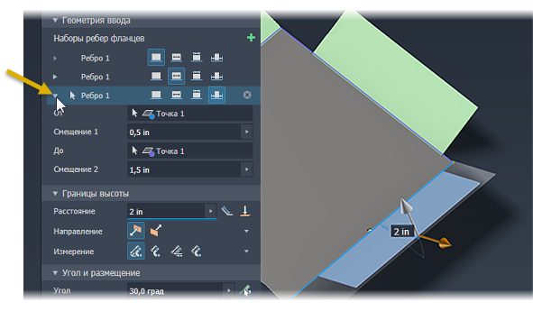

Выберите нужный параметр ребра. Доступные варианты:
«Ребро»,
«Ширина»,
«Между» и
«Смещение». Затем разверните строку ребра, чтобы отобразить параметры, которые требуется изменить.
Используйте манипуляторы элемента для неявной корректировки угла и высоты фланца. С помощью щелчка по манипулятору отображается поле ввода рабочей области, которое можно использовать для явного задания значения. Указать значения также можно на панели свойств.

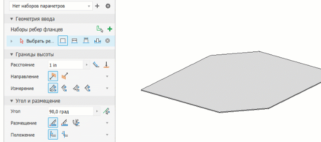

В группе «Границы высоты» можно выполнить следующие операции:
Щелкните в поле «Расстояние» и введите значение.
Выберите «Параллельно» (по умолчанию) или «Ортогонально», чтобы применить расстояние к направлению ребра.
Выберите «До» и укажите вершину (точку), определяющую высоту фланца.
В поле «Направление» выберите сторону грани листового металла, на которой находится фланец.

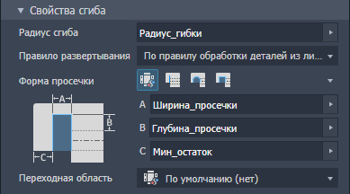

В группе «Свойства сгиба» укажите радиус сгиба, правило развертывания, форму просечки и переход сгиба, которые требуется использовать. Можно изменить некоторые параметры с явными значениями или формулами либо принять настройки по умолчанию.

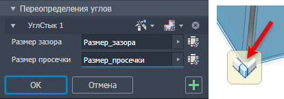

В группе «Углы по умолчанию» задается параметр «Автосглаживание», а также форма угла и угловая просечка. Выберите параметры угла в соответствующем списке.
В рабочей области для фланцев с несколькими ребрами можно задать параметры отдельных углов с помощью переопределений углов. Щелкните символ угла, чтобы заполнить угол на панели свойств. Затем измените просечку, форму, размер зазора и размер просечки для угла надлежащим образом.
Чтобы активировать поля размера зазора и просечки, щелкните значок параметров по умолчанию
рядом с полем.

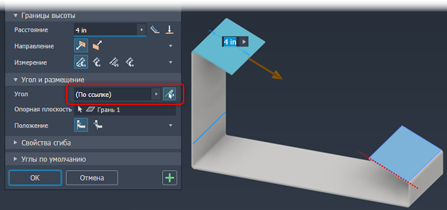

Можно добавить грань листового металла и сгиб, соединенный с существующей гранью листового металла под углом, который подходит выбранному элементу. При создании фланца отобразится предварительный вид фланца вдоль выбранного ребра с использованием параметров по умолчанию.
Исходная грань будет удлинена или обрезана для прикрепления фланца к основной плоскости.
На ленте выберите вкладку «Листовой металл»
панель «Создать»
«Фланец»
Режим выбора ребра активен по умолчанию. Выберите ребро.
В раскрывающемся списке "Границы высоты" выполните одно из следующих действий.
В группе «Угол и размещение» задайте следующие параметры для угла.
Задайте для параметра «Угол фланца» значение По опорному элементу, чтобы подобрать угол выбранной плоской грани или поверхности, исходной или рабочей плоскости.
Выберите опорную грань или плоскость.
Задайте для параметра «Место сгиба» значение «Внутри опорной плоскости» или «Снаружи опорной плоскости».
Укажите радиус сгиба или примите параметр BendRadius по умолчанию.
Если база не является пересечением двух внешних граней, укажите базу, от которой будет измеряться высота.
Чтобы продолжить добавление фланцев, нажмите кнопку «Применить». Чтобы завершить создание фланца, нажмите кнопку «ОК».
