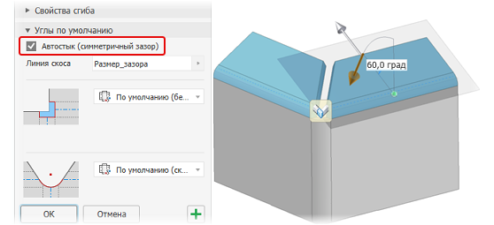

Если при предварительном просмотре смежных фланцев углы соединения отсутствуют, убедитесь, что на панели свойств «Фланец» в разделе «Углы по умолчанию» установлен флажок «Автосглаживание».

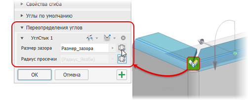

При нажатии символа угла на панели свойств отображается группа переопределения углов. Нажмите кнопку «Использовать значения по умолчанию», чтобы включить или отключить использование параметров угла по умолчанию.

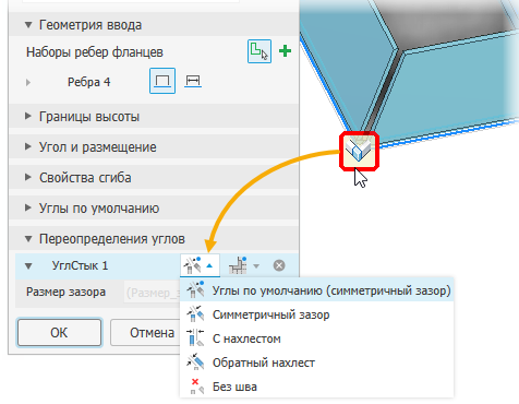

Нажмите кнопку «Зазор» или «Углы по умолчанию» для доступа к различным параметрам.
