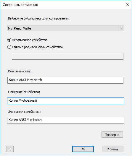

Откройте раздел «Проекты», выберите «Настройка библиотек компонентов», создайте библиотеку для чтения/записи, а затем добавьте ее в файл активного проекта.
Создайте копию семейства, в которое требуется добавить пользовательский профиль врезания.
Выберите библиотеку для чтения/записи в качестве библиотеки, в которую будет осуществляться копирование, отредактируйте имя семейства и соответствующим образом измените описание, после чего нажмите кнопку «ОК».
В Редакторе библиотеки компонентов измените фильтр просмотра библиотеки, выбрав библиотеку для чтения/записи, чтобы проверить наличие нового элемента, а затем нажмите кнопку «Готово».

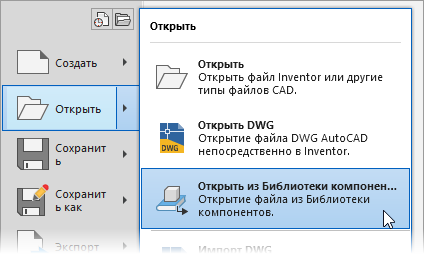

Нажмите меню «Файл» в верхнем левом углу окна Inventor и выберите «Открыть из Библиотеки компонентов».
Найдите требуемый элемент конструкционного профиля (например, двутавровую балку) и выберите параметр для получения пользовательского профиля врезания.
Нажмите кнопку «ОК», чтобы открыть диалоговое окно семейства, и еще раз «ОК», чтобы сохранить копию элемента в локальной папке. Перед сохранением замените имя файла на более описательное. Файл откроется в области отображения.
