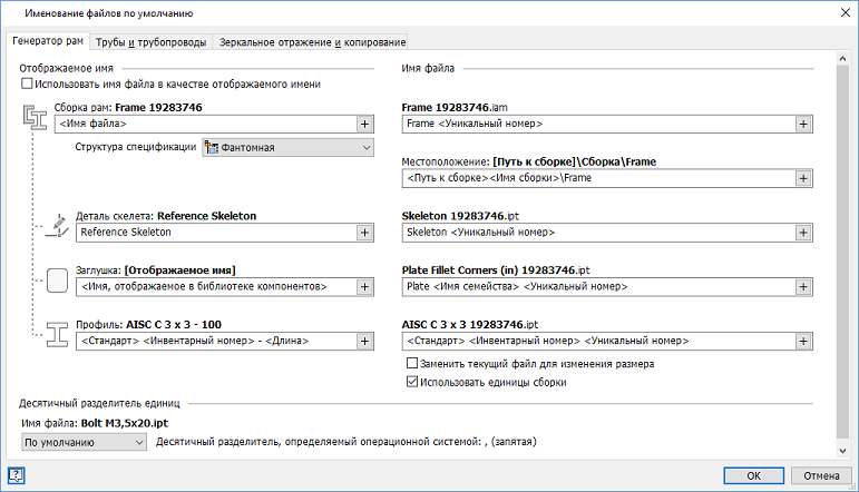

Настройка параметров на вкладке «Генератор рам» диалогового окна «Именование файлов по умолчанию» позволяет адаптировать расположение папок и имена файлов профилей.
Примечание. Если рядом с полем значения отображается значок предупреждения, прочитайте подсказку или проверьте схему именования на предмет потенциальных проблем. Например, использование индекса вместо уникального номера может привести к дублированию имен файлов.
Числа, отображаемые в области предварительного просмотра над полями значений, являются примерами, а не реальными числами.
С помощью записей в левом столбце можно настроить отображаемое имя. С помощью записей в правом столбце можно настроить имя файла и его расположение. Если требуется, чтобы имя файла отображалось в обозревателе, установите флажок «Использовать имя файла в качестве отображаемого имени».
Поместите указатель в поле ввода значений, чтобы задать место атрибута в имени, щелкните значок «+», чтобы отобразить список доступных вариантов, и выберите один или несколько подходящих вариантов. Чтобы восстановить значение, заданное для поля по умолчанию, выберите в списке параметр «Сброс».
Чтобы изменить десятичный разделитель по умолчанию, выберите нужный вариант в раскрывающемся списке «Десятичный разделитель единиц».
Разверните раздел «Расположение», чтобы указать путь к сборке, рабочее пространство или пользовательский путь.
Установите флажок «Использовать единицы сборки», чтобы использовать единицы измерения, заданные в сборке. Если флажок снят, используются единицы шаблона.
