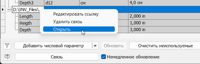

В Inventor Professional можно установить связь с выбранными параметрами из любой комбинации типов моделей, включая детали, детали из листового металла, сборки и сварные конструкции. Для этого не требуется предварительно экспортировать выбранные параметры.
  1. Свяжите файлы при помощи кнопки «Связь» в диалоговом окне «Параметры» (вкладка «Управление» панель «Параметры» «Параметры») одного из файлов.
  2. Для быстрого изменения статуса всех выбранных параметров используйте кнопки статуса, расположенные в верхней части диалогового окна "Параметры связи". Можно также нажать значок статуса рядом с параметром и переключить статус параметра.
    Установка связи с выбранными параметрами из связанного файла. Исключение комментариев из связанных параметров.
    Исключение выбранных параметров из связи.
  3. При необходимости установите флажок "Показать все параметры", чтобы в списке отобразились как неэкспортированные, так и экспортированные параметры. Экспортированные параметры обозначаются значком руки .
    Примечание. Указывает на то, что в папке содержатся как связанные, так и несвязанные параметры.
  4. Чтобы открыть связанный файл, щелкните правой кнопкой мыши путь к файлу в диалоговом окне «Параметры» и выберите «Открыть».
