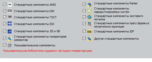

На целевой странице установщика Inventor выберите Библиотеки компонентов Autodesk Inventor.
Щелкните стрелку вниз
и выберите библиотеки, к которым нужен доступ.
Нажмите кнопку со стрелкой вверх
, чтобы закрыть раздел и вернуться в список программ.
Установка Библиотек компонентов, выбранных в разделе «Библиотеки компонентов Autodesk Inventor», непосредственно на локальном компьютере.

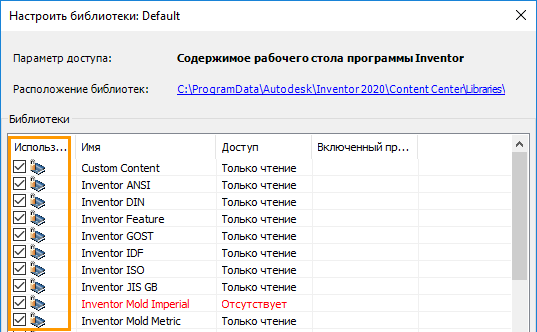

В диалоговом окне «Проекты» нажмите расположенную справа кнопку «Настроить библиотеки компонентов».
Убедитесь, что в диалоговом окне «Настроить библиотеки: имя проекта» выбрана библиотека пользовательских компонентов.
Нажмите «ОК».
