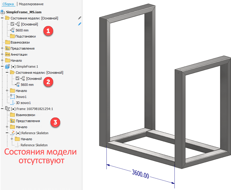

На следующем изображении состояния модели в SimpleFrame_MS (1) связаны с размерами эскиза, указанными в активном состоянии модели SimpleFrame (2).
В созданной системой сборке рам Рама 160798... ** (3*) используется эскиз с именем «Ссылочный скелет» для управления текущей компоновкой. Ссылочная основа — это копия геометрии эскиза в SimpleFrame. Поскольку состояния модели не разрешены в создаваемом системой файле рамы, в эскизе ссылочной основы рамы всегда отображаются размеры, заданные в эскизе *активного в настоящий момент состояния модели SimpleFrame:1.
Поскольку раму нельзя синхронизировать с определенным состоянием модели, существует несколько решений вместо ожидаемого единственного. Вследствие этого в сборке и созданных на ее основе чертежах могут возникнуть непредвиденные изменения.
