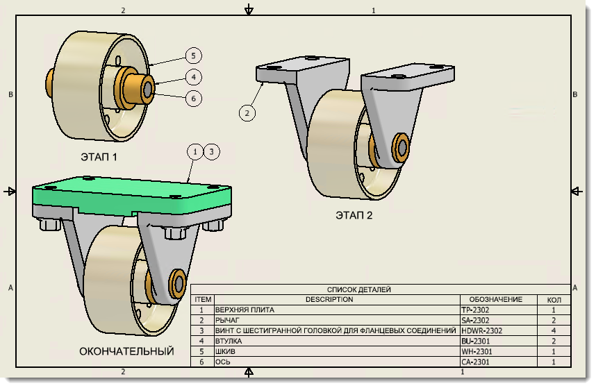

Состояния модели в чертежах
Состояние модели можно выбрать в процессе создания вида чертежа. Каждое состояние модели может содержать уникальные элементы и свойства iProperties. Вид, созданный на базе подстановочного состояния модели, отражает состояние подстановочной детали в виде чертежа.
Можно также выбрать видовые и позиционные представления, так чтобы комбинация была представлена в виде.
После создания вида его можно отредактировать, чтобы при желании выбрать другое представление.

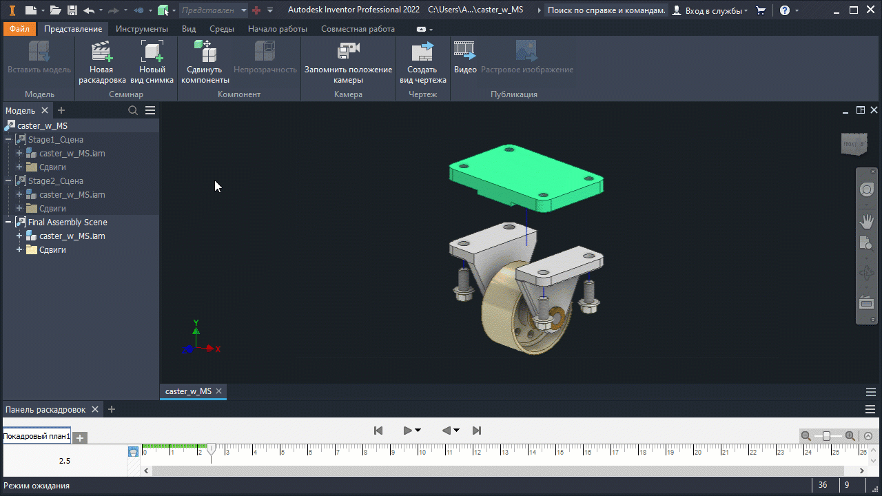

Как и в чертежах и других сборках, в схемах используются заданные состояния модели.
В сборке создайте запись состояния модели и сохраните файл. В новом файле схемы выберите команду «Вставить модель» и перейдите к требуемой сборке. С помощью функции «Параметры» укажите требуемое состояние модели.
Схема будет обновлена с учетом изменений в состоянии модели. Например, если добавить в схему сдвиги, а затем отредактировать состояние модели в сборке, подавив несколько деталей, то при возврате в схему в ней будет показано новое состояние. Если детали, которые участвовали в сдвиге, были удалены, сдвиги удаляются.

Работа со спецификациями
Каждое состояние модели поддерживает уникальные свойства iProperties, параметры и спецификации. Можно также добавить столбец «Состояние модели», в котором будет представлен список состояний модели для компонентов, имеющихся в сборке.
