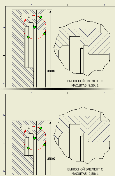

В среде работы с чертежами с помощью команды "Добавить" можно связать описания выносных элементов с базовым видом. Если размеры или позиционные связи геометрии базового вида изменяются, прикрепленный вид смещается вместе с заданной пользователей вершиной прикрепления.
Прикрепленный вид сохраняет свое положение относительно базового вида. Рядом с каждым прикрепленным видом на чертеже или в браузере появляется особый символ.
На следующем рисунке при изменении размера геометрии модели прикрепленное определение вида перемещается с геометрией модели.
В качестве вершины прикрепления вида можно использовать конечные точки, средние точки и точки центра. Прикрепление затем можно удалить.
При копировании базового и прикрепленного к нему вида на том же листе, на другой лист или на другой чертеж их связь сохраняется.
Можно выбрать сразу несколько видов и прикрепить их к базовому виду за один шаг. Каждый вид прикрепляется к одной вершине на базовом виде. Затем при необходимости можно будет задать другую вершину для каждого прикрепленного вида.
