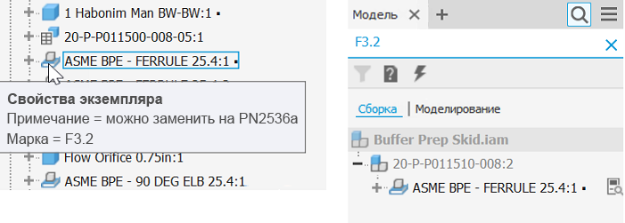

Маркеры, всплывающие подсказки и функция поиска в обозревателе
- В подсказке отображаются свойства, назначенные экземпляру компонента.
- Точечный маркер рядом с именем экземпляра указывает экземпляры, у которых есть свойства.
- Свойства экземпляра поддерживаются функцией поиска в обозревателе.

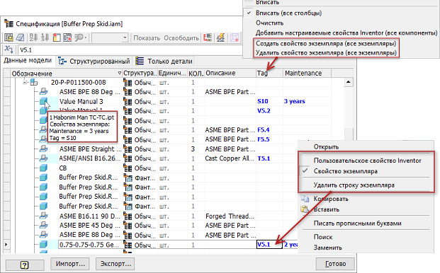

Диалоговое окно «Спецификация»
Отображение, добавление, редактирование или удаление свойств экземпляра.
- Поле значка для строки свойства экземпляра будет иметь голубой фон.
- Значения свойств экземпляра отображаются синим цветом.
- Подсказка содержит список свойств, назначенных экземпляру.
- Для работы со свойствами экземпляра используйте контекстное меню.
- На вкладке «Данные модели» все строки свойств экземпляров разделены. На других вкладках строки экземпляров отображаются или объединяются в зависимости от статуса параметра Объединить строки экземпляров в диалоговом окне «Настройка слияния строк обозначения».

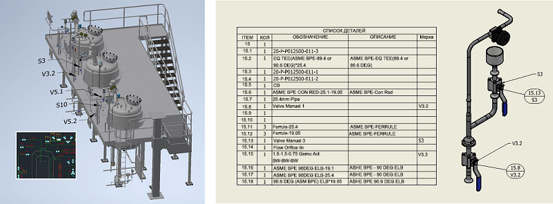

Свойства экземпляра в тексте на выноске, списке деталей, номерах позиций и эскизных обозначениях
Свойства экземпляра можно отобразить в следующих местах.
- Текст на 2D- или 3D-выноске
- Эскизные обозначения
- Списки деталей
- Номера позиций
