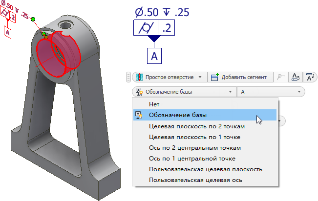

    На мини-панели инструментов доступен интерактивный предварительный просмотр аннотаций допуска. На мини-панели инструментов доступны команды, с помощью которых можно выбрать тип геометрии или элемента, добавить обозначение базы или дополнительную строку в допуск формы. Параметры, соответствующие выбранной геометрии или элементу, отображаются в списках.
  4. Щелкните элементы в предварительном изображении, чтобы изменить свойства и значения, отображаемые в аннотации. Щелкните раскрывающийся список «Обозначение базы», чтобы просмотреть параметры.

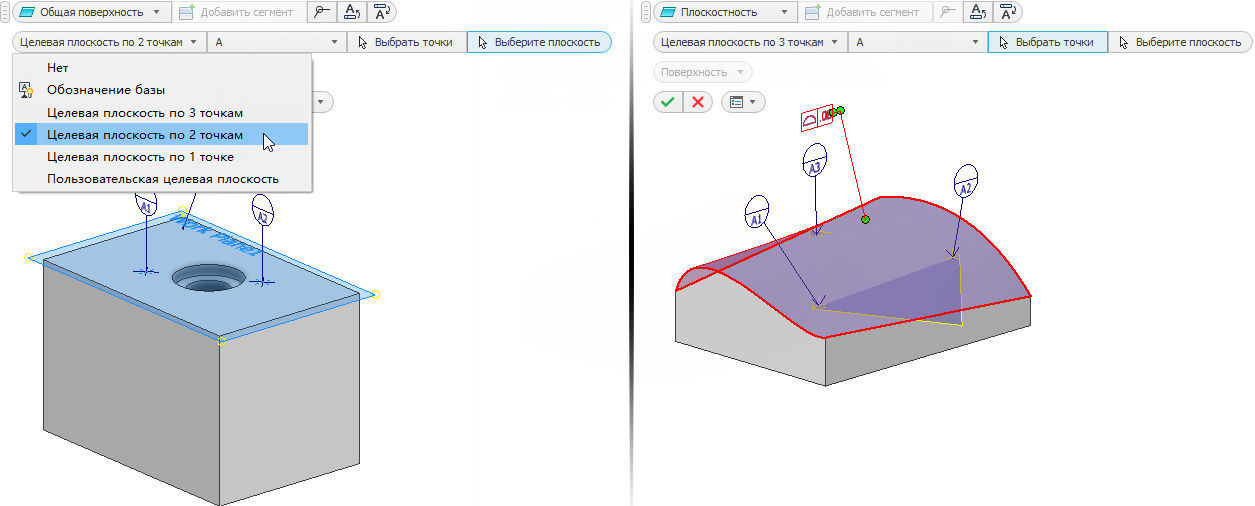

    • Можно создать обозначение участка базы, выбрав один из параметров в раскрывающемся списке. Например, на следующем изображении слева показано создание участка базы с помощью двух точек 2D-эскиза и рабочей плоскости. На изображении справа используются три рабочие точки и рабочая плоскость.
      Примечание. Точки 2D-эскиза выбираются автоматически. Рабочие точки необходимо выбрать вручную.

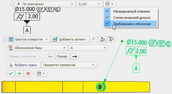

Добавление обозначений непрерывного элемента, статистического допуска и требований к оболочке
Используя параметры аннотаций, добавляйте модификаторы элементов непосредственно в размерный текст. Модификаторы элементов отображаются в том порядке, в котором они были добавлены.
