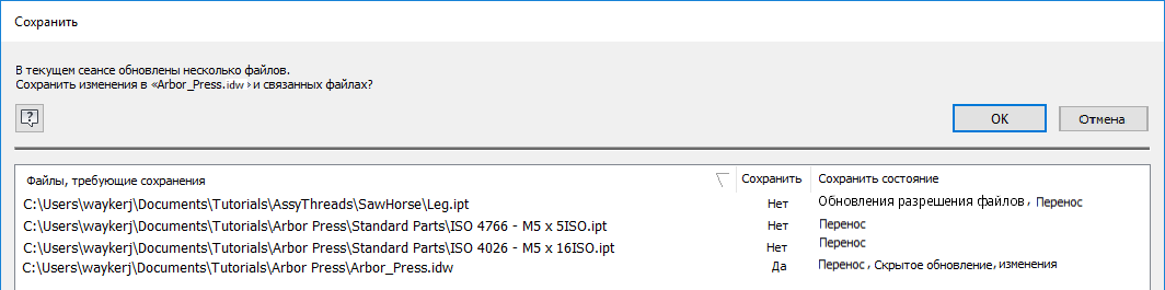

Выберите «Файл»
«Сохранить» или «Файл»
«Сохранить как»
«Сохранить копию как». Любые изменения в связанных файлах вызывают диалоговое окно "Сохранить".
Просмотр списка связанных файлов с учетом изменений, которые еще не сохранены.
Указывает, требуется ли сохранить файл, все файлы из списка или набор выбранных файлов. Можно сохранить сразу все измененные файлы или выбрать файлы по отдельности.
При сохранении чертежа отображаются зависимые файлы, которые были изменены, но еще не сохранены.
Изменения ширины одного или нескольких столбцов сохраняются между сеансами. Например, если увеличить ширину столбца «Файлы, требующие сохранения», заданная ширина будет сохраняться между сеансами до тех пор, пока не будет указано другое значение.
Щелкните имя столбца, чтобы изменить отображаемый текст.
Щелкните состояние сохранения, чтобы изменить его (например, если щелкнуть состояние «Да», оно изменится на «Нет»).
Столбец «Сохранить состояние» отображает состояния, соответствующие следующим условиям.
