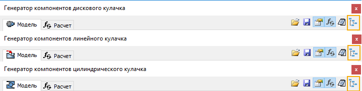

Вставка цилиндрических кулачков
Вставка данных расчета
| | - Выберите на ленте
. - На вкладке «Модель» выполните следующие действия.
- В области "Кулачок" в раскрывающемся списке выберите параметр "Без модели" и введите значения основного радиуса и ширины кулачка.
- В области "Толкатель" введите значения толкателя.
- В области "Рабочий сегмент" выберите рабочий сегмент или выберите 1, нажав в графической области и введя значения графика.
Примечание. Нажмите кнопку «Добавить после», «Удалить» или «Добавить перед» для добавления или удаления сегментов. - Выберите тип движения в раскрывающемся списке. Пользователь может добавить собственное движение. Для этого следует нажать кнопку «+» (»Добавить»), а затем указать имя и значения движения в диалоговом окне «Добавление движения». Новое движение будет добавлено в список типов движений. Чтобы удалить движение из списка, нажмите кнопку со знаком "-" ("Удалить").
- (Дополнительно) В правой нижней части вкладки "Модель" нажмите
"Дополнительные параметры", чтобы задать дополнительные параметры проектирования кулачка. - Нажмите «ОК».
Примечание. Можно перейти на вкладку «Расчет» для выполнения расчета и проверки прочности. Расчет выполняется по нажатию кнопки "Рассчитать". |
