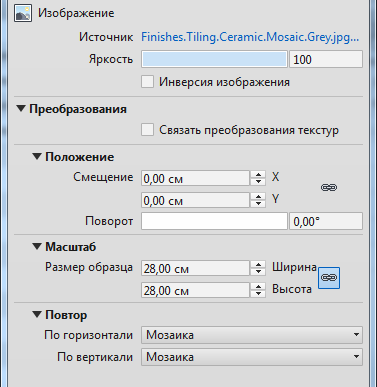

Для пользовательских стилей цвета с использованием текстур могут потребоваться дополнительные изменения текстуры. Регулировку текстуры необходимо проводить в редакторе представления модели или с помощью инструментов в активном окне документации редактора представлений. Рассмотрим, как это делается с помощью редактора представлений модели. Выберем процесс, который использовали в предыдущем вопросе.
  1. В обозревателе представлений модели отредактируйте пользовательское представление.

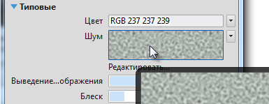

  2. В редакторе представлений щелкните "Предварительный просмотр", чтобы получить доступ к редактору текстур.
  3. В редакторе текстур можно переключать изображения, изменять положение, масштаб и дублировать значения. В данном случае необходимо изменить масштаб.
  4. Щелкните имя источника, чтобы заменить изображение другим.
  5. Измените положение карты, включая поворот.
  6. Установите необходимый масштаб карты. Для неравномерного масштабирования щелкните , чтобы разорвать пропорции.
  7. После внесения изменений закройте редактор текстур.
  8. В редакторе представлений щелкните "Применить" или "ОК", если редактирование представления модели завершено.
  9. Закройте обозреватель представлений по завершении.
