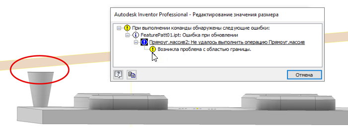

Элементы массива в пределах границы. Параметр границы доступен только при моделировании деталей.
Границы. Щелкните, чтобы выбрать грань или профиль, определяющие границу. Можно изменить границу в любое время, будь то грань или профиль, либо отменить использование границы.
"Смещение". Смещение выбранной границы, в результате которого образуется зона запрета между линией границы и линией смещения. Существует три варианта создания массива внутри границы. А именно:

Это точки, которые следует учитывать при использовании массивов с границей.
