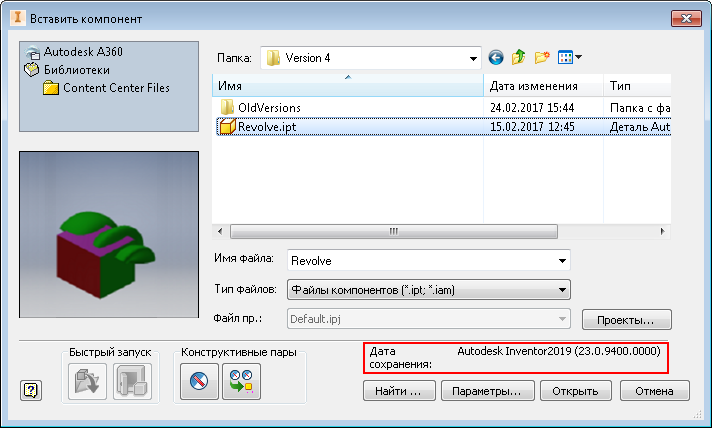

Найдите и выберите файл детали более поздней версии (IPT) для размещения. Отображается версия файла Inventor, в которой он был сохранен в последний раз.
При необходимости нажмите «Параметры», чтобы открыть диалоговое окно «Параметры файла» и указать видовое представление. Нажмите кнопку "OK".
В диалоговом окне «Вставить компонент» щелкните «Открыть». Создаются твердые и поверхностные тела.

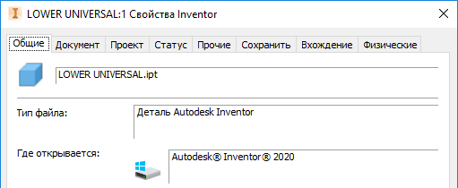

Доступны свойства Inventor деталей, созданных в более поздних версиях.

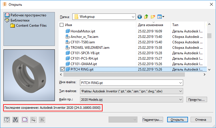

«Заимствовать»
.Найдите и выберите файл детали более поздней версии (IPT), который требуется открыть.
При необходимости нажмите «Параметры», чтобы открыть диалоговое окно «Параметры файла» и указать видовое представление. Нажмите «ОК».
В диалоговом окне «Открытие файла» нажмите «Открыть». Создаются твердые и поверхностные тела.
