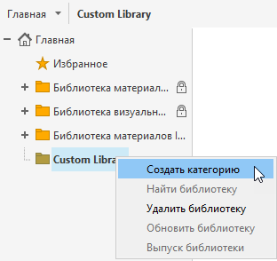

Определите, будут ли в библиотеке использоваться категории. Чтобы создать категорию, выполните следующие действия.
Щелкните правой кнопкой мыши новую библиотеку на панели в нижней левой части окна и выберите Создать категорию, а затем присвойте новой категории имя.

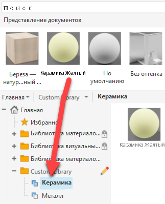

Из раздела «Представления документов» перетащите все представления, которые требуется сохранить в пользовательской библиотеке. Можно перетащить их на узлы категории или библиотеки.
