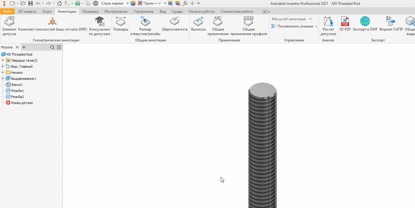

  1. Создание размера наружной или внутренней резьбы в файле детали, сборки или чертежа.
  2. Сохраните файл.
  3. Дважды щелкните размер резьбы. Откроется текстовый редактор.
Пример доступа к текстовому редактору из размера, примененного к внешней грани цилиндра.
