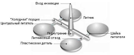

Система подачи равномерно распределяет расплавленную пластмассу из сопла по всем матрицам пресс-формы.
Компоненты системы подачи показаны на следующем рисунке.
Питатель — это канал, по которому расплавленная пластмасса течет от литника к подающим шейкам питателя. Для моделирования системы питателя требуется эскиз питателя.
Литниковая система состоит из главного (основного) питателя, вторичного (дополнительного) питателя и третичного питателя.
В литниковую систему также входит литник. В пресс-форму с тремя пластинами можно включить дополнительный литник (питатель литника).
Питатель создается из эскиза вручную или автоматически.
