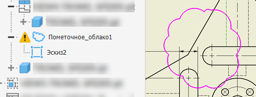

Уведомления пометочных облаков
Как и в случае с другими аннотациями на чертежах, если пометочное облако не замкнуто или определено неправильно, в рабочей области оно приобретает фиолетовый цвет, а в узле обозревателя отображается предупреждающий треугольник. Это означает, что необходимо предпринять действия для устранения проблемы с содержимым эскиза. Предусмотрены указанные далее возможности.
