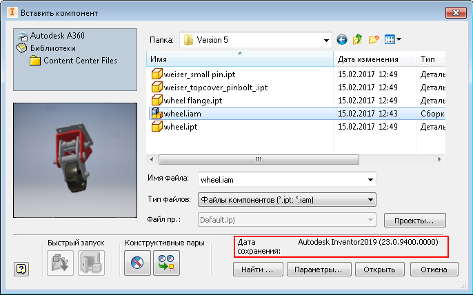

Используйте команду «Открыть» или «Вставить» для создания ссылки на более позднюю версию файла сборки.
Открыть.
панель «Компонент»
«Вставить».Найдите и выберите файл сборки более поздней версии (IAM), который требуется открыть.
При необходимости нажмите «Параметры», чтобы открыть диалоговое окно «Параметры файла» и указать именованный вид и позиционное представление. Нажмите кнопку "OK".
В диалоговом окне «Вставить компонент» щелкните «Открыть». Создаются твердые и поверхностные тела.

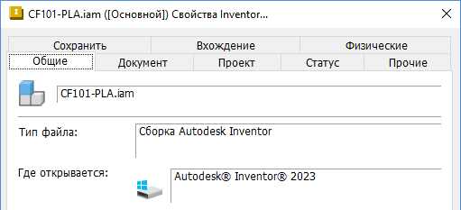

Итоговый файл
В обозревателе отображается файл более поздней версии, ссылка на который была создана. Узлы компонентов отличаются от исходных компонентов Inventor.

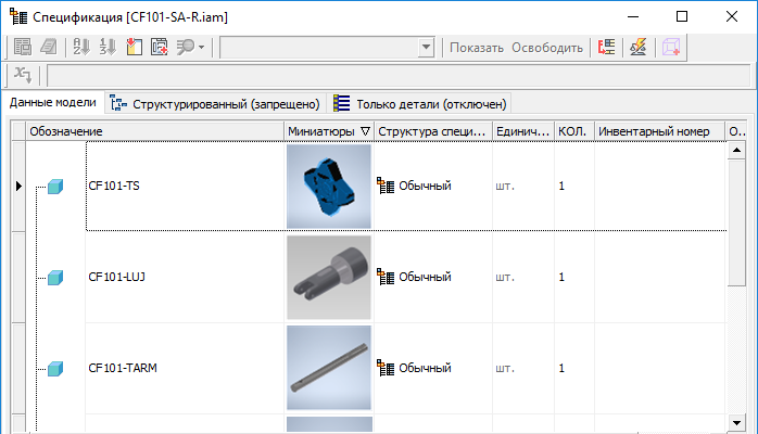

В спецификации отображаются связанные компоненты сборки.
Доступны свойства Inventor деталей, созданных в более поздних версиях.

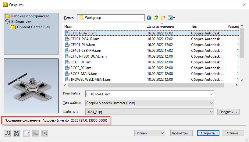

«Заимствовать»
В диалоговом окне «Открытие файла» нажмите «Открыть». Создаются твердые и поверхностные тела.
