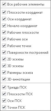

Задание видимости с помощью команды «Видимость объекта»
Элементы управления вида, которые доступны в команде «Видимость объекта», позволяют включать или отключать видимость для всех экземпляров выбранных элементов.
  1. Выберите на ленте вкладку «Вид» панель «Видимость» «Видимость объектов».
  2. В раскрывающемся списке снимите соответствующий флажок для отключения видимости, и установите его, чтобы включить видимость.
Примечание. Возможно наличие конфликтующих состояний видимости. Например, если отключить видимость рабочей плоскости с помощью параметра контекстного меню, она не отображается, если включить видимость рабочей плоскости в раскрывающемся списке «Видимость объекта». При возникновении конфликта включите отображение элемента с помощью команды «Видимость объекта», а затем проверьте состояние видимости в обозревателе.
