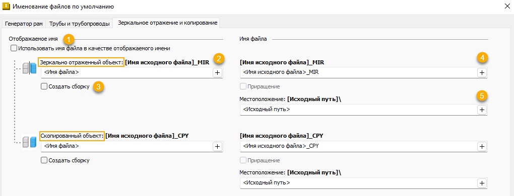

Задание способа создания файлов и папок зеркального отражения и копирования.
Чтобы использовать имя файла в качестве имени узла в обозревателе, установите флажок Использовать имя файла в качестве отображаемого имени. Чтобы задать пользовательское имя для узла обозревателя, снимите этот флажок.
Чтобы настроить схему именования, щелкните значок «плюс»
и выберите нужный вариант. Щелкните значок «плюс» еще раз, чтобы дополнительно адаптировать имя.
Чтобы создать файл сборки, содержащий зеркально отраженные или скопированные элементы, установите флажок «Создать сборку».
Чтобы задать имя файла, щелкните значок «плюс»
и выберите нужный вариант. Щелкните значок «плюс» еще раз, чтобы дополнительно адаптировать имя. Щелкните значок «плюс» еще раз, чтобы создать дополнительные папки.
Если установить флажок Приращение, файлы будут нумероваться с приращением. Если имя было до этого изменено вручную, оно перезаписывается.
Чтобы задать путь к папке, щелкните значок «плюс»
и выберите нужный вариант. Щелкните значок «плюс» еще раз, чтобы дополнительно адаптировать путь.
