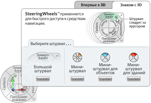

Штурвалы представляют собой меню отслеживания (сопровождающие курсор). Они объединяют множество часто используемых инструментов навигации в едином интерфейсе.
В качестве основного способа взаимодействия со штурвалом используется нажатие и перетаскивание сектора.
Когда штурвалы выводятся на экран впервые и текущим является 3D-вид, отображается всплывающая подсказка о штурвалах. При первом запуске появляется уведомление с начальными сведениями о штурвалах.
Можно настроить представление штурвалов, выбирая стиль или изменяя настройки непрозрачности. Для штурвалов (за исключением 2D штурвала) предусмотрено два разных стиля: большой и мини.
Размер штурвала управляет размером его сегментов и отображением меток на штурвале. Уровень непрозрачности управляет видимостью объектов в модели, расположенной за штурвалом.
При наведении курсора на каждую кнопку штурвала под ним отображаются всплывающие подсказки. Они содержат описание действия, выполняемого при щелчке сегмента или кнопке.
Аналогично всплывающим подсказкам при активации одного из инструментов навигации штурвала появляется информация об инструменте и текст рядом с курсором. Информация об инструменте содержит инструкции по использованию инструмента. Текст рядом с курсором отображает имя активного инструмента навигации рядом с курсором. Отключение сообщений об инструменте и текста рядом с курсором влияет только на сообщения, которые отображаются при использовании мини-штурвалов или большого суперштурвала.
