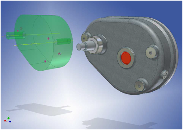

Моделирование оболочки рабочего пространства
Этот метод использует заранее определенные рабочие пространства, что позволяет определить критерии проектирования компонентов. Рабочее пространство определяется ограниченными поверхностями, рабочей геометрией или твердыми телами. Размер компонентов, положение компонентов или соединителей, области обзора и другие элементы проектирования определяются рабочим пространством. При необходимости компоненты в рабочем пространстве можно создать с помощью геометрии оболочки.
Преимущества
- Зависимости накладываются без учета геометрии компонента. Таким образом, изменения в геометрии не влияют на зависимости.
- Сборку можно легко разделить на более мелкие элементы для совместной работы.
- Управление изменениями посредством изменения оболочки рабочего пространства
- Обеспечивает удобство работы с упрощенными компонентами.
Недостатки
- Увеличение объема данных с созданием компонентов рабочего пространства
Команды Inventor
- Производные детали
- Адаптивность
- Копирование геометрии
