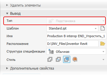

Модели Inventor могут содержать много деталей, которые не требуются для использования с Revit. Упрощение является важным этапом перед экспортом моделей Inventor для использования в Revit. Используйте команду Упростить подстановку для создания упрощенной модели подстановки в Inventor, которую затем можно экспортировать в виде файла RFA, IFC или ADSK.
Команда Упростить подстановку ускоряет процесс, предварительно определяя выходные данные команды Упростить только как модель подстановки.
Инструкции по созданию упрощенной модели см. в разделе Создание упрощенной детали на основе сборки.
