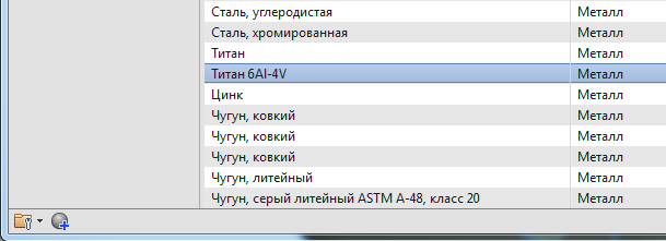

  2. На панели быстрого доступа нажмите кнопку «Обозреватель представлений» .
  3. В нижней части панели обозревателя выберите Управление > Создать библиотеку.
  4. Задайте расположение папки и имя для пользовательской библиотеки и нажмите Сохранить.

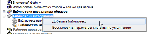

  2. Щелкните правой кнопкой мыши узел "Библиотека материалов" и нажмите кнопку "Добавить библиотеку".
  3. Найдите и выберите библиотеку, которую необходимо добавить в проект. Нажмите «ОК».

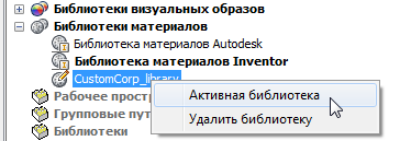

  4. Чтобы сделать добавленную библиотеку активной и использовать ее в качестве первого источника при поиске или для ссылок, щелкните правой кнопкой мыши узел библиотеки и выберите Активная библиотека.

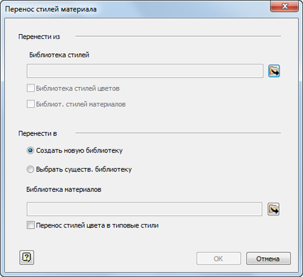

  3. На панели инструментов обозревателя выберите Перенести стили Inventor.
  4. В диалоговом окне «Перенос стилей материалов» укажите расположение для параметра Перенести из (папка, в которой находится файл InventorMaterialLibrary.adsklib или файл пользовательской библиотеки). По умолчанию путь будет следующим: C:\Users\Public\Documents\Autodesk\Inventor [версия]\Design Data\Materials.
  5. Укажите расположение для параметра Перенести в (обычно представляет собой файл InventorMaterialsLibrary.adsk или создаваемую пользовательскую библиотеку). По умолчанию путь будет следующим: C:\Users\Public\Documents\Autodesk\Inventor [версия]\Design Data\Materials.

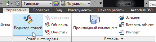

  3. На вкладке Управление перейдите к панели Стили и стандарты и выберите Редактор стилей.

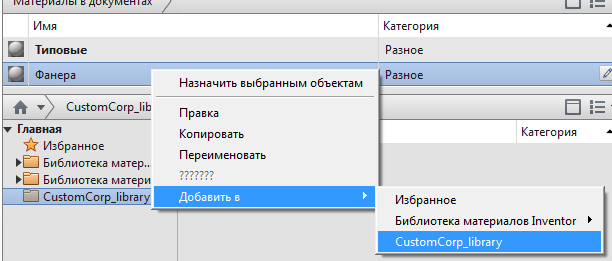

  7. В редакторе стилей нажмите кнопку Готово. Стиль импортирован в текущий документ и располагается в папке "Представление документов".

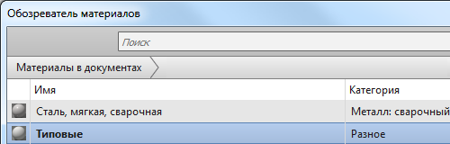

  8. Откройте Обозреватель материалов; в разделе "Материалы в документах" можно будет увидеть материал. Данный материал еще пока не представлен в библиотеке для использования с другими компонентами.
  9. Перетащите импортированное представление в пользовательскую библиотеку. Другой способ: щелкните правой кнопкой мыши представление и в диалоговом окне "Добавить в список" выберите библиотеку, в которой будет храниться данное представление.
