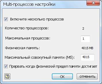

  5. Планировщик заданий поддерживает несколько процессов, чтобы сократить время переноса. В меню "Настройки" нажмите кнопку "Разные процессы...", чтобы открыть диалоговое окно "Настройки нескольких процессов" (см. рисунок 1).
    Рис. 1

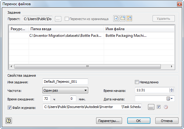

  2. Появится окно "Планировщик заданий". Выберите "Перенос файлов..." из раскрывающегося меню "Создать задание", чтобы открыть окно "Перенос файлов". Нажмите кнопку "Добавить проект" в правой части экрана, как показано на рисунке 3.
    Рис. 3
  3. Все выбранные проекты появятся в диалоговом окне "Настройки проекта". Двойной щелчок по названию проекта, который требуется перенести, сделает его текущим. Можно нажать кнопку [Обзор...] в диалоговом окне "Настройки проекта", чтобы выбрать определенный проект. Нажмите кнопку "ОК" после внесения изменений.
  4. В диалоговом окне "Перенос файлов" отображается выбранная папка проекта и имя файла проекта. См. рисунок 4.
    Рис. 4.
  5. В окне "Свойства задания":
    • Установите флажок "Немедленно", если требуется перенести файлы проекта сразу же, ИЛИ
    • Отложите перенос до окончания рабочего дня, когда все пользователи Inventor завершили работу. Для этого задайте требуемое время и дату в соответствующих полях.
    • Укажите имя файла журнала и местоположение.

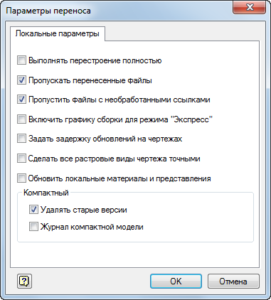

  6. Существует несколько параметров, которые можно настроить для всех файлов, подлежащих переносу. Для этого нажмите кнопку "Параметры..." в нижней части диалогового окна "Перенос файлов". Отобразится диалоговое окно "Параметры переноса", как показано на рисунке 5.
    Рис. 5
  7. Все параметры переноса описаны ниже.
    • Полное перестроение: выберите этот параметр, чтобы повысить скорость редактирования. Файлы деталей (IPT) перестраиваются с помощью команды "Перестроить все" в Autodesk Inventor. Полное перестроение обычно не используется, но если переносятся данные из более ранних версий (до 5.3), рекомендуется его использовать.
    • Пропускать перенесенные файлы: этот параметр активен по умолчанию. Если он выбран, все обновленные файлы будут пропущены приложением.
    • Пропустить файлы с необработанными ссылками: этот параметр активен по умолчанию. Он определяет действия планировщика заданий, если есть файлы с необработанными ссылками. Этот параметр позволяет автоматически пропускать подобные файлы. Если параметр неактивен, обработка останавливается и пользователю предоставляется возможность пропустить файл или остановить процесс переноса.
    • Установить задержку обновлений (только для чертежей): этот параметр управляет настройкой задержки обновлений в файле чертежа. Данная настройка позволяет сохранить файл чертежа в неизменном состоянии. Если этот параметр выбран, обновление откладывается, а файлы чертежей переносятся в состоянии задержки обновлений.
    • Удалять старые версии: этот параметр активен по умолчанию и сохраняет минимальные размеры файлов, удаляя предыдущие версии перенесенного файла после завершения работы планировщика заданий. (Убедитесь, что создали резервные копии нужных версий файлов.)
    • Журнал компактной модели: не следует использовать этот параметр при переносе файлов в новую версию, так как он удаляет промежуточные версии файлов. Он должен использоваться только при работе с очень большими сборками в случае недостаточного объема памяти.
