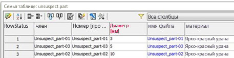

В рамках первого шага сначала будет описано два сценария, используемых при переносе материалов пользовательской библиотеки компонентов. В первом сценарии предполагается, что семейство библиотеки компонентов определяется в файле локальной библиотеки компонентов под именем Mylibrary.idcl. В библиотеке используется пользовательский материал с именем Ярко-красный уран.

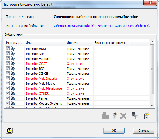

  1. Не закрывайте файл проекта и добавьте пользовательскую библиотеку компонентов, щелкнув значок в правом нижнем углу редактора.
  2. Библиотека помечается как устаревшая и отображается желтый восклицательный знак.
  3. Нажмите кнопку «Обновить» в нижнем правом углу.
