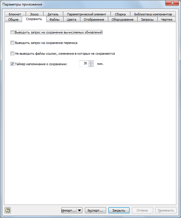

В диалоговом окне «Параметры приложения» на вкладке «Сохранить» можно настроить отображение запроса на сохранение и перенос при открытии и закрытии файлов Inventor предыдущих версий.

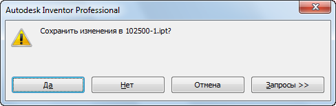

При открытии и последующем закрытии файла, который не был перенесен, появится сообщение с запросом подтверждения сохранения. Если параметр задан, сообщение с запросом на сохранение и перенос выводится при открытии, даже если не проект не изменяется. По умолчанию этот параметр отключен, и изменять эту настройку не рекомендуется.

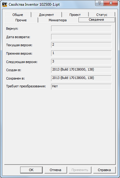

«Перенести» этот параметр не применяется.В Inventor можно проверить статус переноса файлов с помощью свойств Inventor.
Шаг 1: щелкните правой кнопкой мыши файл и выберите «Свойства Inventor», чтобы открыть диалоговое окно свойств Inventor для файла.
Шаг 2: на вкладке «Общие» можно найти информацию о версии. В окне "Требует преобразования" значение "Да" означает, что файл еще не был перенесен.
