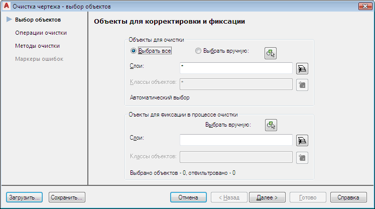

  3. В диалоговом окне "Очистка чертежа — выбор объектов" выполните следующие действия.
    • В области "Объекты для очистки" щелкните "Выбрать все".
    • Убедитесь, что в поле "Слои" есть звездочка (*).
    • Нажмите "Далее".
      Укажите все объекты для очистки.
