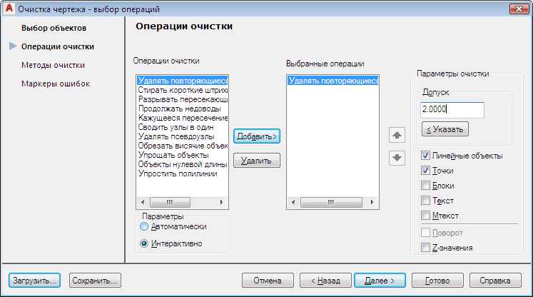

  6. В диалоговом окне "Очистка чертежа — выбор операций" выполните следующие действия.
    • Выберите "Удалять повторяющиеся" и щелкните "Добавить".
    • В списке «Выбранные операции» выберите «Удалять повторяющиеся», а в области «Параметры очистки» введите 2 в поле «Допуск».
      Все объекты, находящиеся на расстоянии двух единиц чертежа, считаются повторяющимися. В инструментарий AutoCAD Map 3D не используется заранее настроенная система единиц измерения, например метры или дюймы. Так, расстояние в одну единицу может представлять один сантиметр, один фут или одну милю в действительных единицах измерения.
      Каждая операция имеет собственные параметры.
    • В разделе "Параметры" выберите "Интерактивно", чтобы просмотреть все ошибки одну за другой.
    • Нажмите "Далее".

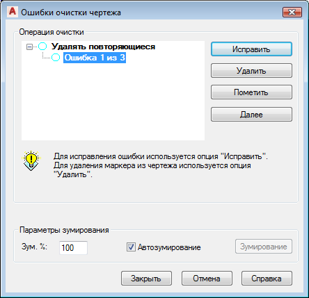

    Функция "Очистка чертежа" находит ошибки на чертеже и выводит диалоговое окно "Ошибки очистки чертежа". В этом окне ошибки сгруппированы по типам. Выделено "Удалять повторяющиеся".
    Чтобы просмотреть ошибки перед исправлением, разверните элемент "Удалять повторяющиеся". Чтобы исправить сразу все повторяющиеся ошибки, не просматривая их, выберите "Удалять повторяющиеся", не разворачивая элемент, и щелкните "Исправить все".
  9. В диалоговом окне "Ошибки очистки чертежа" выполните следующие действия.
    • Разверните элемент "Удалять повторяющиеся", чтобы узнать количество обнаруженных объектов.
    • Щелкните "Ошибка 1 из 3".
      На карте ошибка помечается временным маркером, чтобы ее можно было легко найти.
    • Щелкните "Исправить", чтобы убрать эту ошибку и перейти к следующей.
    • Продолжайте нажимать кнопку "Исправить", пока не будут удалены все повторяющиеся объекты.
