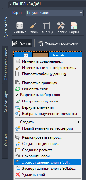

  1. На вкладке "Диспетчер отображения" щелкните правой кнопкой слой "Участки" и выберите "Экспорт данных слоя в SDF".
    Сохраните слой в новый файл SDF, чтобы сделать объединенные атрибуты доступными для редактирования.

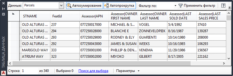

  7. Прокрутите вправо Таблицу данных
    Соединенные свойства теперь доступны. Они стали исходными свойствами для нового файла SDF.
